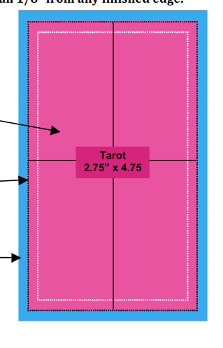

Au niveau de la taille, il faut intégrer un « Bleed », c’est à dire une marge qui ne sera sans doute pas imprimée, mais est nécessaire au fichier. Les deux documents ci-dessus présentent les tailles nécessaires au format Tarot / Poker.
A noter qu’il y a deux traits :
La zone bleu, c’est le « bleed ». Ce ne sera pas imprimé, mais c’est nécessaire. Ca peut être une simple bordure noire.
La zone rose, c’est la carte. Attention, faut rien mettre de critique en dehors des pointillés blancs. Parce que à la coupe, ça peut disparaître. Attention donc au texte sur les bords. Faut éviter dans cette zone (qui fait 1/8’').
La résolution de l’image est importante aussi. Au moins du 300dpi.
