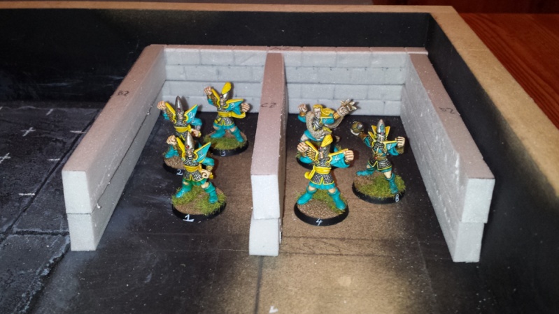

Fosses en cours.
L’idée c’est de n’avoir que les espaces KO / Tués & Blessés avec des murs et l’espace réserve à l’air libre devant :
Pour le moment, les murs sont taillés et le mur du fond gravé.

Tous les murs gravés et collés :
Photo d’étape :
