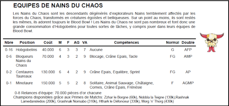

  • Les différents rosters de départ de Ligue
Le roster basique :
  • 2 Centaures Taureaux
  • 5 Bloqueurs Nains
  • 4 Hobgobelins
  • 3 relances
  • 20.000 en trésorerie
Ce roster permet de commencer une ligue avec ses deux joueurs « stars » à savoir, les centaures taureaux. Certains extrémistes vous diront qu’il faut absolument 2 centaures taureaux dés le début car c’est eux qui vont blitzer et qui vont marquer des TD.
La contrepartie de cette formation, c’est que vous n’allez vouloir jouer qu’avec vos centaures taureaux, ils prendront vite beaucoup d’expérience (TD et sorties) et deviendront des cibles de choix pour vos adversaires. Perdre un centaure taureau serait dramatique pour votre formation et il faudra très vite recruter un apothicaire (dés la fin du premier match si possible).
N’ayant pas de joueurs prédestinés au jeu de ballon, il vous faudra des relances (ou de la patience) ne serait-ce que pour ramasser la balle. Une tactique couramment utilisée est de ramasser la balle avec les hobgobelins (Ag 3) qui la porteront soit jusqu’au TD, soit (et cette formation basée sur les centaures taureaux vous y encourage) transmettre le ballon à l’un de vos centaures taureaux pour qu’il marque le TD et prenne de précieux points d’expérience.
Une autre solution consiste à utiliser principalement vos centaures pour jouer le ballon. Dans ce cas, vos hobgobelins vous serviront à protéger votre moitié de terrain. Si vous utilisez cette technique, ne vous étonnez pas de voir vos centaures rater plusieurs ramassages de balle à la suite (car les Ag 2 ont toujours eut du mal avec le ballon)
Le roster « baston » :
  • 1 Minotaure
  • 4 Bloqueurs Nains
  • 4 Hobgobelins
  • 2 relances
  • 10.000 en trésorerie
Comment dire… Vous commencez avec 2 F4 AR9 et 1 Frénésie F5. Vous allez avoir un vrai potentiel de bash avec 3 joueurs capable de blitzer violemment dont 2 sur de longues distances.
La contrepartie n’est pas des moindre : Seulement 2 relances et 4 Bloqueurs Nains. Autant on peu s’accommoder des 4 Nains, autant le nombre de relance reste problématique. Dans cette configuration, vos relances ne doivent pas être gâchées et vous risquez de devoir restreindre vos envies de combat ce qui est assez contradictoire avec la formation du roster.
Il va vous falloir très vite un apothicaire pour éviter les drames et un 5ème Nains ne sera pas de trop pour avoir une vraie ligne défensive. Cependant vous avez votre Big Guy dès la première journée, il a de fortes chances de faire des sorties rapidement et donc de prendre une compétence salvatrice. Il vous faudra aussi acheter une relance pour améliorer vos statistiques à moins qu’un double sur un Nain vous permette de prendre « chef ».
A mon avis, ce n’est pas une composition à prendre pour débuter avec cette race mais bien joué et avec une prise d’expérience rapide, ce roster peut devenir une vraie bête noire pour vos adversaires.
Le roster avec Apothicaire :
  • 6 Bloqueurs Nains
  • 3 Hobgobelins
  • 2 relances
  • 1 Apothicaire
L’avantage, c’est qu’on a déjà une bonne base (tous les positionnels sauf le Minotaure) et on peut les protéger avec l’Apothicaire. Le JPV a de bonne chance de tomber sur un positionnel. Il faudra gagner 140,000 pour une 3ème relance. Par contre faut serrer les fesses sur les premiers matchs pour avoir rapidement de la thune pour la 3ème RR.
Avantages : beaucoup de positionnels, et l’apo qui est déjà là prêt à servir pour un nain ou un centaure
Inconvénients : faut économiser les relances et ça peut être vite le calvaire pour jouer le ballon. Et puis à 70,000 la RR, elle compte double une fois la ligue commencée, ça fait cher.
Le roster défensif avec Minotaure :
  • 1 Minotaure
  • 1 Centaure Taureau
  • 5 Bloqueurs Nains
  • 4 Hobgobelins
  • 3 relances
Le gros problème de ce roster, c’est que vous n’avez qu’un seul centaure taureau. Il va donc falloir basé votre tactique de défense avec un frénétique ce qui n’est pas toujours une bonne idée. En contrepartie, vous gardez 3 relances ce qui pourra être décisif sur un ramassage de balle à ne pas manquer ou sur un bloc du centaure.
Il vous faudra très vite un Apothicaire (dès la fin du premier match si possible) pour éviter que vos positionnels ne se fassent sortir/tuer trop vite. Il ne faut pas se leurrer, acheter votre second centaure taureau va vous prendre du temps (peut être trop de temps)
Le roster « tout pour les relances » :
  • 1 Centaures Taureaux
  • 6 Bloqueurs Nains
  • 4 Hobgobelins
  • 4 relances
On a encore une fois le problème du centaure taureau unique mais 4 relances devraient vous permettre de vous sortir d’une mauvaise situation.
Ici le premier achat à faire reste le centaure taureau mais il va falloir attendre…
